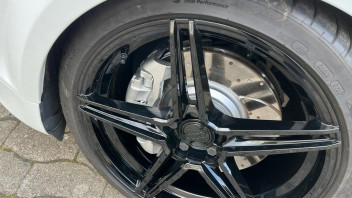

    Mein Vater hat die EBC aufm TT 3.2 geschlitzt und gelocht. Von der Performance her gibts nichts zu meckern aber die "Luftgeräusche" die beim bremsen entstehen sind ätzend, hört man im Roadster natürlich extrem...
    Bei mir fliegt die 340er definitiv raus, suche noch ne bezahlbare Alternative :)
    Das hört man nicht nur im Roadster extrem sondern auch im „geschlossenem Fahrzeug“ von daher ein absolutes no go😎
  • nlcarbon
    • 3. Juli 2022 um 15:36
    Kommt das nun vom Schlitz oder Loch oder beides? :):/
    1.881
    2.539
    • 3. Juli 2022 um 15:38
    Vom Schlitz in jedem Fall, wenn die Löcher nur angedeutet sind auch im jeden Fall, sind die Löcher durch dann auch aber erst später wenn die Bremse gefordert wird😜
