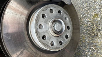

    Seit wann haben die original Bremsscheiben so viele Löscher? Ist das wieder so eine Einsparungsmaßnahme der OPF Modelle? A la… passt auf jeden Lochkreis😃

    Hat mein A1 GB genauso. Hab ich auch schon bei anderen TRW Bremsscheiben und so gesehen.

    Ja habe ich auch bei anderen Herstellern schon gesehen.
    z.B. Brembo
    https://www.tt-eifel.de/images/8V_bremse_vo/20210220_104326.jpg
    3.276
    4.954
    • 31. März 2024 um 21:10
    Fragt man sich nur nach dem Sinn. Ist mir das erste Mal untergekommen. Gab es früher nie bei OEM. Ich dachte erst, der Q2 hat Distanzscheiben. 😲

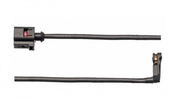

    Kurze Frage: brauch ich beim Wechsel von Scheiben und Belägen für eine TTS-Bremsanlage
    Verschleißwarnkontakte / Verschleißsensoren? Bei dem Set das ich im Blick habe sind keine dabei und ich find keine Info ob ich die brauch oder nicht.

    ja.
    8S0 615 121 A Kontaktgeber
    Bremsbelagverschleissanzeiger
    BREMBO
    TTS 8s Roadster bis 01/2023
    TTRS 8s Roadster ab 03/2023

    Schau doch mal auf Deine Bremse ob ein Kabel verbaut ist.
    Bei den Belägen steht: Wear indicator Prepared for wear indicator
    Nimm dann die Dinger von Audi. Kann sein das sich die Kabellänge unterscheidet.

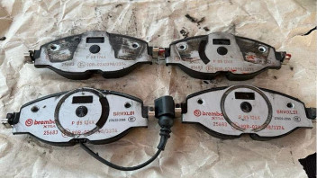

    Bei dem Belag P85 126x ist der Verschleißkontakt fest im Belag.
    Bei den P85 160X nicht da braucht man einen extra Kontakt.

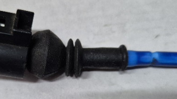

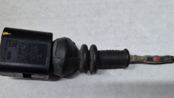

    Geht übrigens auch ohne wenn du Auto Seitig ein Kabel hast, Brauchst dann nur einen Blindstecker und Gut :) 8o

    Genau
    Und den Stecker kann man gut aus dem Stecker der alten Beläge herstellen.
    Einfach beide Kabel mit einem Quetschverbindern verbinden oder zusammen löten.
    Würde ich aber nur machen wenn es für den Belag kein Sensor gibt.

    Bremse TTs 2016 mit Brembo XTRA. War eine Verbesserung gegenüber der Serienbremse. Der Sensor/ Kontakt ist auf der Innenseite.

    Laut ETKA sind bei 1LH die Kontakt und noch eine zweite Sache (was ich gerade nicht weiß) zusätzlich zu den Scheiben „mit zu verwenden“. Also extra bestellen.
    1.935
    3.082
    • 13. Juni 2024 um 16:22
    • #40
    Richtig
    1LK
    1LH
    1LW
    Hat die gleiche Scheibe und Kontaktgeber.
    NamasTT geht ja von der Brembo Seite aus.
    Dazu muss man sagen oft stimmen die Angaben auf den Zubehör Seite nicht zu 100%
    Man nimmt in dem Fall einfach den Belag von Brembo und den Verschleißanzeiger von Audi 8S0 615 121 A
    oder ATE 24.8190-0974.2
