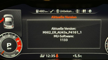

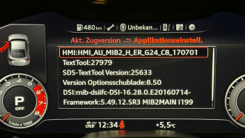

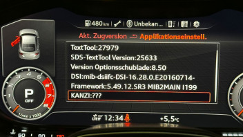

    So sieht es im Moment bei mir aus.
    Aber eben möchte es gerne mit den FEC ausprobieren und wäre sehr dankbar wenn mir jemand über pm helfen könnte damit ich das Fahrzeug nicht schrotte :D
