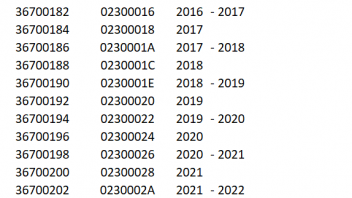

    Zitat von Syccon
    Da musst du mal in das Red Menü nach den Freischaltcodes unter der 023…. gucken, welcher da steht. Dann weiß man, welche Version du updaten kannst. Das wird irgendwas in 2017 sein. Aber so alte Karten, wird schwierig werden.
    Hi Syccon, kurze frage wie komme ich bei dem Audi dort rein, es gibt ja viele Varianten bei Audi ?
    3.278
    4.957
    • 28. Mai 2023 um 17:42
    • #62
    Ca. 10 sec. halten
  • Marc.S
    14
    • 28. Mai 2023 um 21:35
    • #63
    Zitat von Syccon
    Ca. 10 sec. halten
    Also folgendes kam dabei raus 02300018
    Hat jemand dafür das passende Update oder kann mir sagen wie ich eine noch jüngere Version darauf bekomme.
    cs_
    1.234
    1.026
    • 29. Mai 2023 um 17:54
    • #64
    Laut meiner Excel-Berechnung dürfte die 02300018 das Update 2017 gewesen sein. Aktuell dürfte die 02300032 sein für 2023-2024.
    Jüngere Versionen bekommt man beim freundlichen Glaspalast mit den ganzen Audis drin für einen Sonderpreis von 249 Euro plus paar Stunden in der Werkstatt stehen für das Update, kostet auch noch so rund 80-100 Euro. Dann ist alles wieder auf dem neuesten Stand. Und Audi zufrieden, denn sie lieben ihre Kunden und sehen sie gerne häufig wieder. :saint:
    (Tabelle ohne Gewähr, automatisch berechnet)

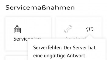

    myAudi ist schon seit längerer Zeit eine totale Katastrophe. Ständig der Fehler: „Fahrzeugdaten konnten nicht vollständig geladen werden.“ Die Zusatzarbeiten werden schon seit Monaten nicht mehr angezeigt. Serverfehler. 😬
