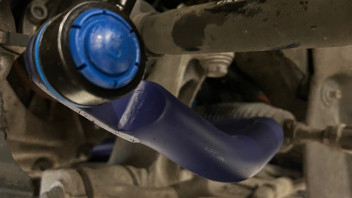

    H&R in blau,
    denke da gibts nicht soviel verschiedene für den TT
    EDIT: kennz halt von anderen Fahrzuegen, dass sich mit dickerem (härterem) Stabi die Seitenneigung (Einfedern) verringert. Ob das gleich härter ist? Definitiv weniger Seitenneigung. Und beim 8J weniger Untersteuern

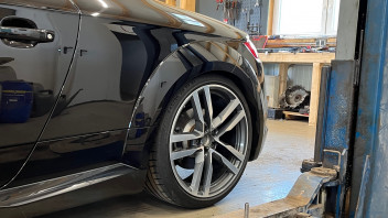

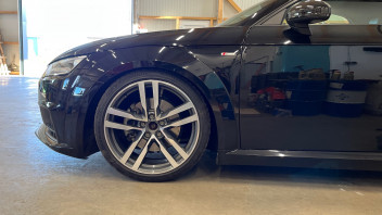

    Der Einbau des H&R Stabi ging vorne wie hinten ohne Nachbesserungen. Bisschen am Kunststoff der Radhausschale wurde weggenommen.
    Einstellung das vordere Loch…
    Nun noch einen Tipp gerne:
    Einstellen lassen vom Reifenservice oder jemanden richtig abstimmen lassen? Verbaut ist ein V3 mit Grundeinstellung

    Einstellen lassen vom Reifenservice😳😳😳, idr ist der Reifenservice nicht in der Lage das richtig zu vermessen geschweige denn einzustellen.
    Fahre zu jemanden der einen Achsmessstand mit Radlastwaage hat, und hoffe das der auch weis was er da macht.
    Andernfalls fährt der TT überall hin, nur nicht da wo er hin soll.
    Und was die Einstellung der Zug.- und Druckstufe angeht kommt es erstmal darauf an was Du mit dem Auto dann machen willst. Willst Du vor der Eisdiele posen reicht mit Sicherheit die Voreinstellung, alles andere ist immer für den jeweiligen Einsatzzweck spezifisch😉
    Dafür gibt es hier genug Postings wo Du das nachlesen kannst. ( Bitte die Suchfunktion benutzen )😉
