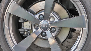

    Hallo TT-Eifel,
    das ist ein SUPER :!: Info, ich kennen diesen Ratgeber, erlich gesagt, nicht!
    Wie bereits geschrieben, sind die Felgen vom TT20years (8S0 601 025 AQ - 9J x 19H2 ET52 - PR?).
    Das Fzg. von dem die Räder sind wurde im Juli 2019 ausgeliefert.

    leider bin ich erfolglos bei der Suche nach dem Ratgeber Räder Reifen.
    Kennt jemand evtl. einen Link auf diese Seite?
    Danke
    LG
    tm

    Hallo Syccon, ich benötige die Trag-/ bzw. Rad-Last von folgender Alufelge.
    8S0 601 025 AQ - 9J x 19H2 ET52, die Felge ist von eine TT20years. Bj. 2019.
    Dieses Bsp. hier habe ich von TT-Eifel
    3.066
    5.001
    • 6. August 2023 um 18:31
    Da stehen leider nur 8J Felgen drin. Warum auch immer. 🤷🏼‍♂️
    Der Ratgeber ist von 12/2022. Also nicht mal so alt. Die Radlast ist bei allen Felgen immer die gleiche mit 575 kg.

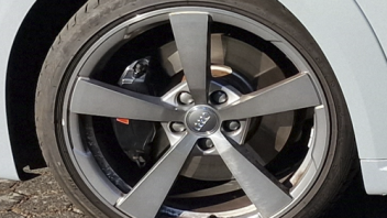

    Ja, dass wäre noch ein Möglichkeit, aber wer ist der Hersteller der Felgen?

    • 9. August 2023 um 11:47
    Das steht meistens innen irgendwo. Borbet hatte ich mal.
  • bandschleifer78
    39
    • 9. August 2023 um 11:50
    Ich auch...
    Da kommt zB Ronal, Borbet und BBS in Frage.
    3.066
    5.001
    • 9. August 2023 um 11:57
    Such mal bei Google nach Bildern. Hier ist eins von eBay. Leider nicht alles zu lesen.
    Könnte eine Fuchs Felge sein.
