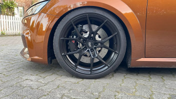

    Hier mal ein Foto von meinem mit der MB Design MF 2, durch die 42 Einpresstiefe brauchst du auch keine Spurplatten , das Rad schließt sehr schön ab und das eintragen war überhaupt kein Problem
    Gruß Chris

    Welche Bereifung(Größe,Marke) fährst Du auf der Felge?
    Wilfried

    245/35/19 , die Motec hat nen Kumpel drauf und da braucht man definitiv Spurplatten sonst sieht es nicht aus , besseres Foto hab ich leider nicht

    Jetzt habe ich doch nochmal ne Frage!
    Hat die MB Felge auf anhieb gepasst oder schlief(schleift) es irgendwo?
    Ich nehme an Einzelabnahme beim TÜV.
  • Chris K.
    137
    161
    • 26. November 2023 um 22:09
    Ne da schleift gar nichts und beim TÜV null Probleme

    fährst Du vorne und hinten die ET42? Und wie ist es mit dem Eintragen, ist es eine Einzelabnahme?
    Gruß Tom
    Ja vorne und hinten 42 , einzelabnahme war völlig problemlos, Gutachten von MB vorgelegt, einmal auf die Bühne und dann noch Verschränkung und gut war’s
