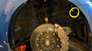

    Man kommt tatsächlich durch das Radhaus an diese Schraube. Ist zwar mega fummelt, aber man spart sich jede Menge Arbeit und Zeit. Zwei Verlängerungen und ein Gelenk vorne dran und man kommt an die untere T30 Schraube vom Intake! Durch das Abnehmen des Innenkotflügels kann man auch sehr gut den Zustand der Karosserie inspizieren.

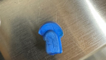

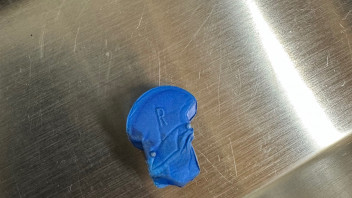

    Mir ist beim Abnehmen des Innenkotflügels ein blaues, loses Schaumstoffstück aufgefallen. Jemand ne Idee was das sein könnte? Es lag auf einem Blech zwischen Rückseite Scheinwerfer und Ladeluftkühler. Keine Ahnung wo das herkommt oder ob es noch etwas von der Produktion war. Es ist auch nirgends abgerissen, da es clean aussieht.

    Kam mir spontan sehr bekannt vor, daher schreibe ich dir mal. Schau mal bei der Dichtung nach, da ist so ein Schaumstoffteil jeweils links und rechts (daher auch ein "R" auf deinem gefundenem). :)
    Top! Genau da fehlte das Teil und ich weiß wer es verbockt hat. War vor einem Jahr ne neue WSS einbauen wegen Steinschlag. Die Deppen bei Audi hatten den Wasserabweiser beim Abziehen des Gestänges verkratzt. Habe es dann reklamiert und mir wurde ein neue Wasserabweiser montiert. Dabei haben die wohl diese Geräuschdämmung entfernt und das Teil fallen lassen. Auf der linken Seite fehlt es auch und die Dämmung ist durchgerissen am Clip. Ich hasse sowas. Wenn ich bei meinen Kunden etwas verbocke, auch wenn es nur eine Kleinigkeit ist, dann sage ich Bescheid oder ersetze es.

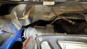

    N’Abend zusammen. Altes Zeug ist jetzt alles draußen. Man muss noch das Druckrohr mit Schlauch zwischen Turbo und Ladeluftkühler ausbauen, welches eigentlich mit nur zwei Schellen und zwei Schrauben befestigt wird. ABER das kurze Stück Schlauch zwischen Druckrohr und Turbo sitzt sowas von bombenfest. Da war ich vorgestern locker eine Stunde dran bis das blöde Ding ab war. Erst dann kommt man gut an die letzte Schraube. Soweit so gut.
    Und jetzt kommt leider noch ein Problem. Das APR Inlet ist ja deutlich größer als das Original. Lt. Anleitung soll man das alte Inlet rausnehmen und im nächsten Schritt nur die Metalldichtung zwischen Turbo und Inlet übernehmen und das APR Teil einsetzen und festschrauben. Ich kriege aber die endgültige Position nicht hin. Das Hitzeschutzblech über dem Turbo ragt nach links zu weit raus, sodass ich das Inlet nicht sauber positionieren kann. Das Hitzeschutzblech ist mit vier Schrauben an einem Träger fest. An die oberen drei kommt man dran, an die letzte keine Chance ohne den Motor auszubauen :) . Ausgebaut könnte man die linke Seite nach unten biegen und so 1-2cm Platz schaffen.
    Hat jemand ne Idee was ich machen kann?

    Das Problem ist bekannt. Ich weiß nur soviel… Wenn das Inlet nicht richtig sitzt und irgendwo scheuert, kann es sich wieder lockern und undicht werden. Ich hab das schon vor dem Einbau bei mir, in verschiedenen Foren gelesen. Deshalb hab ich das sein lassen. Ich kann dir nur empfehlen, mal APR anzurufen. Die können dir sicher helfen. Ich kenn den „Trick“ nicht.
