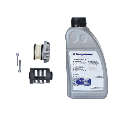

    Audi wechselt ja bekanntlich beim Haldex-Ölwechsel nicht den "kleinen" Ölfilter.
    Dies wurde mir vor einiger Zeit auch nochmal bestätigt. X(
    Jetzt werde ich es selber machen.
    An die Spezialisten, damit ich bei der Bestellung keinen Fehler mache:
    Welche Haldex-Ölwechsel-Set (Febi, Vaico, ect.) benötige ich und wo bestellt ihr das bestenfalls?
    LG und Danke im voraus :thumbup:

    Ich habe dort bestellt.
    Filter 1111358 and BorgWarner 850ml oil Haldex 4th gen
    Brand new genuine BorgWarner Genuine VW/Audi Generation 4 Filter 111358 and 2000884 BorgWarner 850ml original oil.
    haldexparts.com
    1.943
    3.100
    • 1. Juli 2024 um 22:20
    Ja oder hier
    Haldex ÖL+Service KIT Generation IV VAG 0AY598549A 2003085 111358  |  STELZHAMER Ersatzteile in Oberösterreich.

    Könnte ich dieses Komplet-Set auch nehmen?
    Ölwechsel für Haldex- Lamellenkupplung AUDI SEAT SKODA VW QUATTRO 4MOTION GEN4 | eBay
    Oder gibt es hierzu eine bessere Alternative?

    Von Vaico dies hier:
    V10-6603-XXL
    (Expert-Kit, inkl. Öl, FIltersieb, Dichtungen, Schrauben)
    Gibt es beim Autodoc und vielen anderen Quellen.
    Tips:
    - Zum Ausbau der Pumpe zuerst die Kabelführung über der Kardanwelle beidseitig ausclipsen
    - Haldexsteuergerät 2 Schrauben lösen, dies lässt sich durch das gelöste Kabel jetzt so drehen, dass man den Stecker der Pumpe entriegeln kann
    - Pumpe innen auch mit Bremsenreiniger durchspülen, da kommt auch noch grüner Glibber raus, das Sieb reinigen oder erneuern reicht nicht
    Mit Ruhe und Bedacht kein Hexenwerk.

    Das Set ist vom Umfang her komplett. Der Filter vor der Pumpe könnte aber auch ausgewaschen werden. Er muss nicht unbedingt getauscht werden. Ich bin aber ein Freund vom originalen VW/Audi oder Borg Warner Öl. Ich kaufe das Öl, die O-Ringe und die Schrauben für die Pumpe und Ölablass und Einfüllschraube beim Audihändler und ergänze dann mir einem einfachem Wechselset aus Filter und Deckel.
