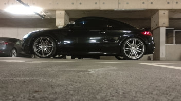

    Hallo alle zusammen ich bin der Andy aus Wien und das ist mein Auto đŸ„° Stage 1
    Kw Gewindefahrwerk v1
    20zoll 9j s8 felgen 😉

    Sehen schick aus die S8 Fekgen an dem Auto 👌

    Schickes Teil:thumbup:
    die Felgen sind fĂŒr mich die besten Originalfelgen fĂŒr den TT, hatte ich auf meinem 1. auch drauf:love:

    FĂŒr mich sinds auch die Felgen, einfach Bombe <3

    Sehr schicker TTS. Welche Bereifung hast du auf deinen 20 Zoll Felgen?

    235/30/20

    Wieso so schmal? Gruß Peter

    Weil, wenn es die originalen S8 Felgen sind, sie ET46 haben. 245er wĂŒrde aber trotzdem gehen. Davon ab sind die Dinger sackschwer, da hohe Traglast. Besser wĂ€ren die vom 8J TTRS, die haben die bekannte ET52 und 255er passen wie gehabt. Dazu sind sie spĂŒrbar leichter als die vom S8.
    Hatte die Dinger genau 14 Tage auf meinem TTS damals und dann auf viel leichtere OZ gewechselt, daher weiss ich das alles so genau😉

    Hey Hankook evo2 sind das finde ich ehrlich nicht so gut der Kollege oben hat Recht vom ttrs wĂ€re besser wegen et 52 die vom s8 streifen im Radkasten bei voll Last Kurven usw muss mir jezt das Gewinde bisi rauf drehen im Radkasten gibt es so beuelen da streift es leider 😭 Rand Steine ganz gefĂ€hrlich wegen den Gummis beim einlenken ist Ned viel von der Felge Man muss sehr auf passen nervig ! Lg
