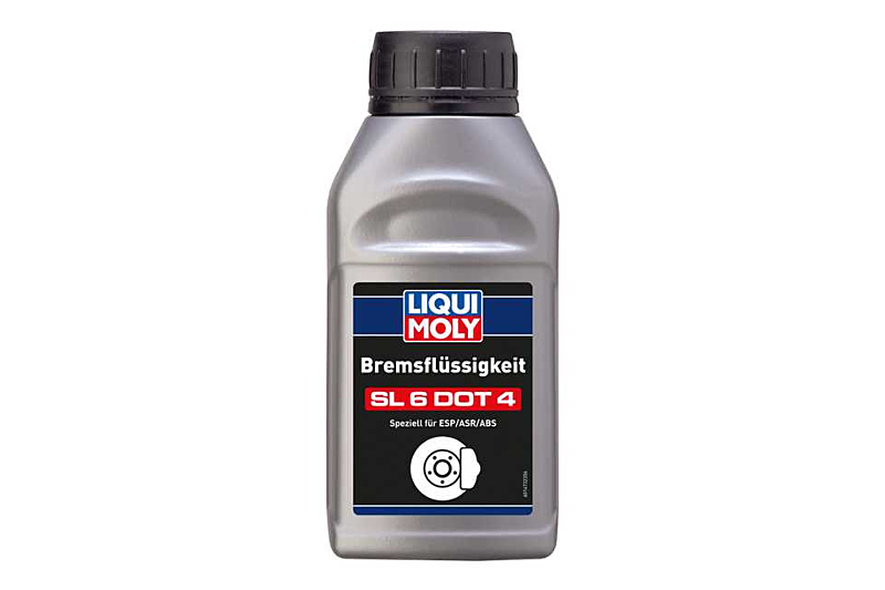

    Seit vielen Jahren auch auf Trackdays immer gut mit gefahren:
    Liqui Moly SL6 DOT 4
    Bremsflüssigkeit SL6 DOT 4
    Synthetische Bremsflüssigkeit auf Basis von Glykolethern und deren Borsäureestern. Verfügt über einen hohen Siede- und Nasssiedepunkt, dadurch wird auch nach…
    www.liqui-moly.com
