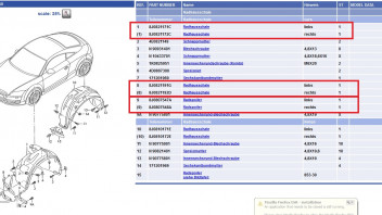

    • #1.798
    OK danke dir Marcel. Die teile passen dann 1:1 in meinen TTS?
    Sprich gemäß Anhang sind es die rot markierten Teile? Mehr brauche ich nicht oder muss ich hier die ganzen Teile auf dieser Liste nehmen?

  • marcell
    21
    • 5. März 2015 um 13:49
    • #1.799
    Die übrigen Teile sind ja lediglich Nieten und Schrauben zur befestigung. Musst du gucken, entweder du bestellst sie gleich mit oder besorgst dir diese Teile eben im Baumarkt oder so. Ob das jetzt alles 1:1 passt, kann ich dir leider nicht garantieren
  • mk79
    39
    • 5. März 2015 um 14:43
    • #1.800
    Bei meinem 3.2er hat alles ohne Probleme gepasst. Vermute mal das es beim TTS nicht anders ist.
