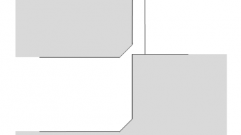

  • ol.sc
    • 5. April 2016 um 12:30
    • #1.159
    Zitat
    ch würde gerne auf der Hinterachse 8mm Spurplatten (pro Rad) mit Zentrierung von H&R kaufen. Warum steht in dem Gutachten, dass die nur auf der Vorderachse verbaut werden dürften?
    Was ist hier der technische Hintergrund?
    Dünne Distanzscheiben mit Zentrierung sind eine technische Gratwanderung. Auf dem angehängten Bild habe ich einen Schnitt durch eine "halbe" Scheibe gezeichnet. Rechts unten ist die Radnabe des Autos, links oben die Felge. Man kann sehen, daß man eine Scheibe mit eigener Zentrierung nicht dünner als eine bestimmtes Maß machen kann, weil sonst die Zentrierung keine Verbindung mit der Scheibe mehr haben kann. Die Scheibenhersteller gehen da aber hart an die Grenze. Das ist auch der Grund, warum in einem Gutachten z.B. steht, daß:
    • die nur für genau die Vorder-/Hinter-Achse an genau dem und dem Auto sind. Weil sich die Scheibe eben direkt am Ende der Zentrierung des Auto verjüngen muß und damit die Länge der Zentrierung am Auto genau bekannt sein muß.
    • die Felgen eine Fase haben müssen, die mindestens so und so groß ist. Weil die Scheibe die Fase für sich braucht.
    Wenn man so eine Scheibe in die Hand nimmt, und an der fraglichen "Sollbruchstelle" innen und außen befühlt, ist man erstaunt, wie wenig Material da vorhanden ist.
    Um nun Deine konkrete Frage zu beantworten: Ich vermute, daß an dem fraglichen Wagen an der Hinterachse die Zentrierung etwas länger ist als an der Vorderachse. Die 8mm Scheibe würde dann an der Zentrierung "hängen bleiben" und nicht plan auf Radanlagefläche aufliegen.
