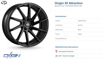

    Fährt jemand die Oxigin Attraction 9x20 ET45? Im Gutachten steht einmal Audi TT bis 250 kW. Und im nächsten Abschnitt steht extra noch mal Audi TT Coupé, TTS Coupé und Roadster bis 225 kW. TT RS ist nicht extra aufgeführt. Würde aber unter 250kw passen. Bei einigen Online Shop's steht, das die Felge nicht für den TT RS passt. :denken: Meine aber, die am Wörthersee auf einem TT RS gesehen zu haben.
    Sollte passen im Zweifel musst du halt ne Einzelabnahme machen. TTRS werden oft nicht extra gelistet

    Passen leider nicht. Speichen schlagen am Bremssattel an. Hab schon den Hersteller informiert. Haben sich 1000x entschuldigt. Die Freigabe war erteilt für den RS. Wollen das mit dem TÜV und dem Gutachten klären. Da sieht man mal wieder, das man sich nicht mal auf das Gutachten verlassen kann. Hatte auch vorsorglich nur eine bestellt. Sind aber qualitativ eh nicht so der Kracher.
