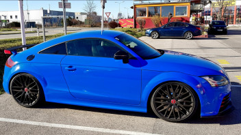

    Also bei mir sind jetzt 9x20 zwar mit ET 52, 255er Dunlop semi und KW v3 verbaut. Und passt alles perfekt. Performance ist jetzt wahnsinn :P bin ziemlich überrascht wie sehr die Dunlop grip haben :)
