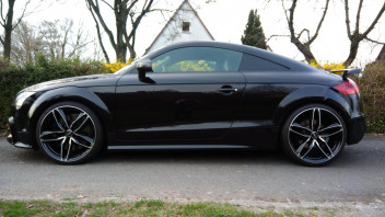

    Moin! Auch wenn ich einen 8j habe: Habe 9x20 mit ET35 von LS Felgendesign drauf. Reifen sind Bridgestone 245/30.20. Vom Komfort her geht's, besser als die originalen 19" Turbine mit Michelin Cup2 in 255/35 19. Auch mit Knubbel kaum geratsche, da muss man sich schon sehr anstrengen.
