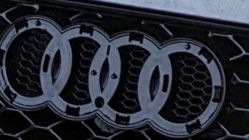

    Also ich habe mir einen Wabengrill aus der Bucht bestellt ~270€. Sieht auch super aus. Einbau war nicht immer leicht. Hab’s aber ohne große Verluste geschafft ;) Am Ende musste ich feststellen, dass mein Audi Emblem von meinem 8J (Bj. 2009, 160 PS) nicht auf den neuen Grill passt hat. Mein Emblem war kleiner.
    Meine Frage nun: Welches Emblem wäre für mich das richtige?
    Wäre auch für einen direkten Link (eBay?) dankbar.

    Hat der Verkäufer vom Grill nichts im Angebot? Der bekommt die Frage sicher ab und an gestellt.
  • jungermann1
    • 19. Februar 2023 um 09:53
    • #237
    Den habe ich als erstes gefragt. Im Angebot hat er keinen. Bekam nur die Antwort, dass das Emblem 27cm x 9,5 cm groß sein muss.

    ‎8T0853605 T94

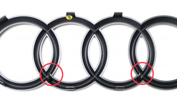

    Danke. Wobei für dieses Emblem an meinem Grill 2 Aussparungen/Löcher fehlen, siehe Bild.
    Eventuell müsste man diese abschneiden…?

    Ob und wie bei irgendwelchen Nachrüstteilen die Originalteile rangepfriemelt werden, das weiß wohl nur der Hersteller. Ansonsten hält Scheibenkleber alles irgendwie zusammen.
