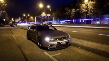

    So mein GTR ist jetzt weg.
    Dieser ist jetzt meiner:
    Fast, aber ist sicher meiner :D
    Muss noch eine Einzelabnahme machen lassen, dann kann er angemeldet werden :rock:

    der GTR ist der hammer!
    der stellt doch jeden audi in den schatten :O ! wird der auch noch aufgefrischt ??
  • Ibonibo
    519
    1.487
    • 14. Februar 2015 um 18:38
    • #557
    Am GTR muss nichts gemacht werden.
    Der Stand über den Winter in Antwerpen im Nissan Heritage Museum.
    Der Wagen stand auch nicht offiziel zum Verkauf.
    Im Wagen wurden über die letzte Jahr ein grosszügiges Budget in den Motor gegossen, alle Dichtungen sind neu, neues Fahrwerk,...
    Der Wagen hat noch original Lack, kein Rost, kenn 2/3 der Vorbesitzer, werde der 4te sein.
    Und er hat einige seltene und sehr teuere Teile (LLK, Magnesium Felgen, Nismo Heckspoiler,...)
    Glaub nicht das ich sofort ran muss. Der wurede vor dem Winter neu versiegelt, Lampen aufpoliert,...
    Wird der Hammer :D :D

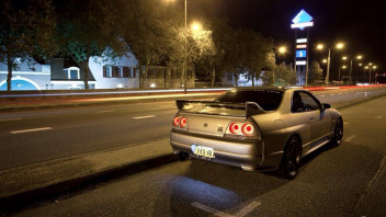

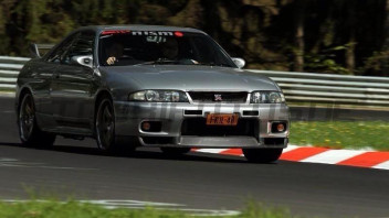

    • 14. Februar 2015 um 19:01
    • #558
    auf den bildern sieht der lack so stumpf aus, kann natürlich auch täuschen;)
    dann viel spaß mit dem wagen! echt ein exot!
  • Ibonibo
    519
    1.487
    • 14. Februar 2015 um 22:02
    • #559
    Ne auf anderen Bilder glänzt er mehr. Denitif Bild ;)
