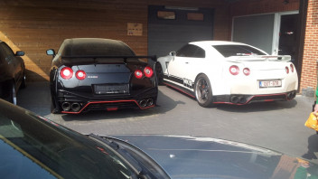

  • Genau @ScrMz . Und er macht nicht nur Maps, er baut auch viele Motoren von Grund auf neu. Der Weisse R35 im Bild, hat 1000PS und standhaft, kein Motor kaputt, kein Getriebeschaden (nicht mehr original). Sein r35 hat 750 seit Anfang und hält, und er tritt den richtig hart :D
    Jetzt nach einem Jahr Kurse fängt er gleich an selbst Motoren zu hohnen, fräsen,... so dass er schneller Bearbeitungszeiten haben wird, und diese Arbeit nicht mehr auslagern muss.
    Als wir in seinem Motorenbauraum waren, bekamen mein Freund und ich weiche Knie, so viele Motoren, so viele hochwertige Teile....
    Er fährt jährlich nach Japan wegen Weiterbildungen,... super motiviert und engagiert.

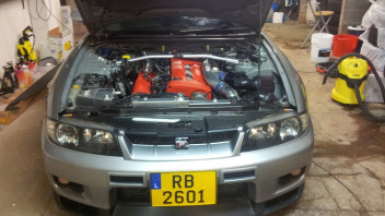

    Da mein Tuner weiss dass ich selbst gern Hand anlege :haha: hat er drauf verzichtet alle Kabel ordentlich zu verzuren, Steuergerät zu verstecken. Ich hab Spass dran und die Rechung hat ein paar Arbeitsstunden weniger. Somit bin ich jetzt im Motorraum die Kabel so zu verlegen wie es mir gefällt und die Kabel der Anzeigen ordentlich auszubauen um dieses Teil dann zu verkaufen...
    Das Logger Display, werd ich wohl woanders noch montieren, der Tuner hats gut gemeint das Ding zu befestigen, doch unten beim Schalthebel siehts zwar gut aus, ist aber zu weit um mal schnell draufzulinsen... Bin am überlegen es auf die Mittleren Lüfter zu Stecken oder in die Sonnenblende....
    Das alte Steuergerät, der BoostController und die Anzeigen dürften auch noch mal ordentlich Schotter bringen wenn ich sie an den Mann bekomm, somit ist die Rechnung vom Umrüsten sehr angenehm :boogie

    Wollte nur aufräumen und war jetzt paar Tage dran,... fast fertig...
    Der Grill war von Werk aus mit Plastik überzogen, nach so vielen Jahren war das Plastik verschossen, und ein Wirwar aus Schwarz und Silber sass nicht gut in der Front.
    War ein paar Stunden dabei das Plastik abzukratzen, da der Grill nicht vom lackeierten Teil getrennt werden kann.
    Natürlich hatte ich keine 2k Farbe mehr, klapperte 10Geschäft ab, fast keiner hat 2k, noch weniger wissen was es ist, und die Preise doppelt so hoch wie im Internet... :rotekarte Amazon Bestellung... 2kEpoxy Grundierung, 2k Schwarz, 2k Klarlack :D kommt noch... hier nur Schwarz um besseren Kontrast zu haben und die Letzten Teile abpurpeln
    Habs diesmal über Amazon genommen da es auf Lager war ....
    Hörte dann einfach nicht mehr auf mit dem Ehrgeiz....
    Den O2 Sender mal einfach das Kabel abgezwickt weil ich kein Meter Kabel im Motorraum wollte, und keiner der Anschlüsse durch die Feuerwand wollte. Hatte Klima komplett demontieren müssen.... :ohmann:
    Jetzt Stecker von der Lambda auf Widebandcontroller auf ECU alles sauber hinter dem Handschuhfach, mit den VErbindungen für USB (Laptop), PlexDisplay, und Schalter (um in der Zukunft 2 Zuschaltfunktionen zu haben, zb Launchcontrol, Lowboost, Iginition Cut (byebye Cat :hmw ) oder sonst was) :bravo
    Sind ein paar Kabel
    Da ich letztes Jahr leider ne LED falsch rum reingedreht hatte (geht beides, nix beschriftet,...) war das Cluster ab 160 ohne Licht. Perfekte Ausrede bei der Rennleitung :haha:
    Waren nur noch ein paar Schrauben
    und siehe da
    Da wo die Digitaluhr war, kommt jetzt das Plex hin, somit musste ich nicht die Konsole aufbohren und ist anstandslos rückrüstbar :boogie
    Und dann der Moment der Wahrheit, Motor starten, alles richtig angeschlossen ??
    Läuft sehr sauber, Laptop und Logging funktioniert....
    Noch ein paar Kleinigkeiten morgen abend, und dann fettig
