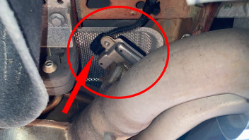

    Müsste doch eigentlich funktionieren, wenn man diese Stecker vom Auspuff abzieht, dass die Klappen dauerhaft offen sind?!

    Kriegst ne Fehlermeldung.
    Ist nichts neues. Es wird eine Fehlermeldung im Stg hinterlegt. Und du hast leichten leistungsverlust oben raus.
    Das hat man auf einem leistungsprüfstand nachgewiesen.
    Kauf dir einfach eine ASR oder Cete.
