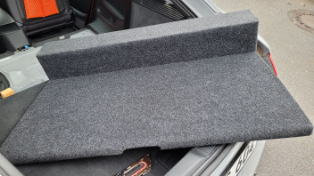

    Nachdem ich mich von euch Inspirieren lassen habe, habe ich nun auch was Feines gebastelt ^^
    Habe das ganze aus Styrodur gebaut, die verschiedenen Elemente mit Montagekleber lösemittelfrei Verbunden (Hält echt bombe). Den Stoff habe ich mit PVC-Teppich Kleber verbunden.
    Die Konstruktion wiegt c.a 2,5Kg und hat mich c.a 40 € gekostet

    So hab ich es auch gebaut und kostet nicht viel

    wie fest ist die oberfläche vom styrodur bei mehr punktuellem druck? macht es da sinn wenn man öfter mal was transportiert zusätzlich eine dünne aber feste platte auf dem styrodur zu verkleben? oder passiert da eigentlich nix, solang man da nicht mutwillig extrem grob dran geht?

    Styrodur ist eigentlich schon sehr fest. Wenn man jetzt mit einer Kante rein Stößt hat man einen Einschlag drin aber man gibt ja acht beim tt.

    Ich würde jetzt mal behaupten ich kann da enspannt 2 Kästen Bier drauf stellen wenn ich die jetzt nicht da reinwerfe.
    habe aber auch eine stärke von 40mm bei meiner Platte

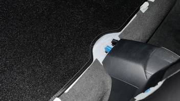

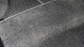

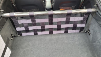

    Kevin Pazukow vom Customer Care hat mich sogar zurückgerufen und ich habe vor Weihnachten meinen Teppich bekommen. Stange und Netz kommen dann nächstes Jahr. Insgesamt passt der Teppich ganz gut. Der Abschluss Richtung Sitzgruppe passt allerdings leider nicht. Sieht recht improvisiert aus an der Stelle. Schicke mal Bilder anbei.

    Sorry, aber das letzte Bild ist ja ne Vollkatastrophe! Einpacken, zurückschicken.
