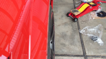

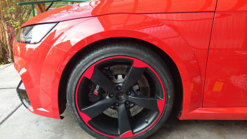

    Heute mal die Rotoren probe gesteckt, passen ohne Spurplatten nicht. Mit 8mm Spurplatte passen sie sehr gut. Somit werden die Rotoren wohl die Winterfelgen werden.
    Hinten werde ich wohl 12mm Spurplatten kaufen.
    PS.: Es ist so viel Platz im Radkasten, da ich ihn frisch vom Wagenheber gelassen habe.

    Kannst Vorne 12mm und Hinten 15mm nehmen

    @brera939 Die 8er Platten habe ich eh schon hier im Forum gekauft für einen guten Preis.
    Nun habe ich auf MT gelesen das hinten nur 10er mit ABE gefahren werden dürfen. Zwar nicht mit 20ern aber 19er.
    Daher muss ich wohl die 10er Platten nehmen, Die 4mm machen es dann nicht zu 12er Platten.
    Aber danke für deinen Hinweis.
