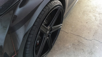

    • 15. Februar 2019 um 20:57
    Weil das dann so ausschaut???

    • 15. Februar 2019 um 21:01
    Zitat von Riddick
    Und warum nicht. ??
    Weil es beschi... aus sieht und sich auch so fährt. Wie bereits gesagt wurde, ist das alles ist wie immer Geschmackssache. Ist halt mehr Show, als gutes Fahren. Aber warum unbedingt dann einen Pirelli? Bei einem so schmalen Reifen, auf einer 9J Felge, spielt die Reifenmarke kein Rolle mehr. ;)

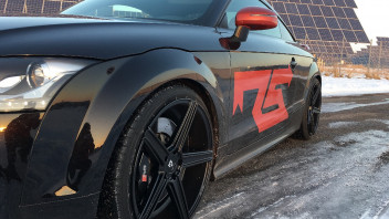

    was mich mal interessieren würde ob hier jemand eine 9x20 ET35 Felge auf dem TT 8S fährt, oder mal versucht hat ?
    Ich hatte auf dem 8J eine mbDesign KV2 in 9x20 ET34 mit 245x30 und Knubel weg. Ohne Tieferlegung. Sollte auf dem 8S entsprechend auch passen.

    3.293
    4.976
    • 16. Februar 2019 um 21:41
    Zitat von Speedsizer
    Syccon
    hast du noch ein Foto davon ?
    Na sicher... :)
    ... und eingetragen. :thumbup:
    3.293
    4.976
    • 16. Februar 2019 um 21:52
    Und das ist so schon hart an der Grenze. Man stelle sich jetzt einen 235er Reifen auf der Felge vor? =O:thumbdown:<X
