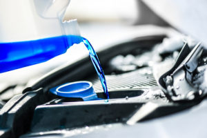

    Korrektes Frostschutzmittel
    Das Frostschutzmittel für den Kühler und für das Scheibenwischwasser sollte bis mindestens -25 °C angelegt sein. Wichtig ist hierbei, dass man das korrekte Forstschutzmittel verwendet und auch die angegebene Dosierung genau einhält. Zu viel Frostschutzmittel hebt den Gefrierpunkt wieder an. Auch wenn nur ein milder Winter erwartet wird, muss dennoch Frostschutzmittel im Kühlsystem sein. Man riskiert sonst schlimmer Rostschäden im Kühlsystem.
