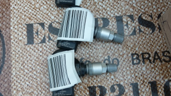

    • 10. Februar 2020 um 17:20
    Die habe ich verbaut seit über 2 Jahren.
    Sind die originalen vom TTRS und lernen sich selber ans FHZ an. Damals bei ebay gekauft für 99 Euro.
