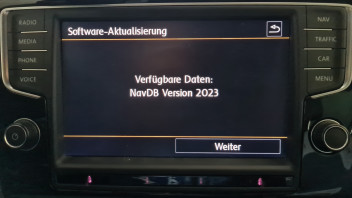

    MIB2 im TT: Installation erfolgreich, sieht auch alles gut aus
    MIB1 im 7R: Finger weg, ist eine quasi leere Weltkarte mit minimalem(!) Zoom von 40km(!!!). Mache gerade Downgrade auf 2024.
    Also für die Audis und sonstige mit MIB2 grünes Licht.
    Für MIB1 warten, bis VW-seitig was offiziell auftaucht, das dann rund 25GB groß ist (der MIB1 Ordner allein).

    • #254
    Discover Pro. Also das MIB1, welches Online-Dienste ab Werk haben konnte, die nie verfallen, da keine Shop-Möglichkeit enthalten war. Die MOD waren damals noch nicht soweit. Zum Glück. War nicht teuer als Extra und bewährt sich jetzt schon 9 Jahren ohne Zusatzkosten oder illegale Patches.
