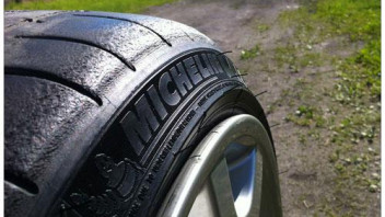

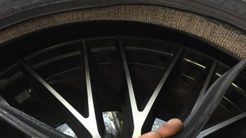

    Für einen 235/35 ist die Messfelge 8,5 Zoll
    Für einen 285/35 ist die Messfelge 10 Zoll
    Die Folge von so einem Unsinn sind dann solche Bilder.
  • david.globe
    99
    121
    • 24. Februar 2021 um 14:42
    Wo hast du die Bilder her? Bzw. woher weist du das der Schaden der auf den Bildern zu sehen ist mit dem stretch des Reifens zu tun hat?

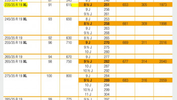

    Korrigiert mich aber theoretisch würde die Größe gehen...
      • 118,51 kB
      • 1.124 × 414
      • 12
      • 263,01 kB
      • 1.124 × 1.051
      • 12
