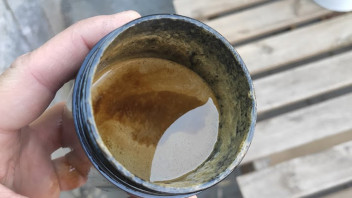

    Die Catchcan scheint sehr gut zu funktionieren, hab mir natürlich nicht den km stand notiert, war ca eine Tankfüllung/500km.

    Die Can hat Wasser/Ölschlamm/Ölnebel gesammelt.
    Das ist nicht unbedingt ein Konstruktionsfehler von VW/Audi sondern ein generelles Problem von "modernen" Direkteinspritzern und Abgasvorschriften. Speziell die Einlassventile und Ansaugwege werden nicht durch den Sprit der Saugrohreinspritzung sauber gehalten (Folgen siehe oben). Die neuen Motoren haben dann oft zusätzlich zur Direkteinspritzung auch wieder Saugrohrdüsen die das Problem zumindest wieder abmildern.

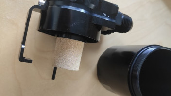

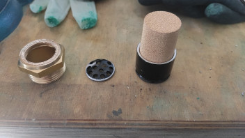

    Ich hab die Can von ebay (25,- 8o) und den billigen "Abscheider" (einfach 2 kleine Lochbleche) da drin gegen einen aus Messingfilter(8,-) ersetzt. Den Rest , also Leitungen, PCV Anschlussplatte und Dash10 Fittinge habe ich von Bar-Tek. Da gibt es auch ein fertiges Set für den EA113 mit Tüv kostet aber 410,- :/
    Ich habe komplett 150,- bezahlt.

    Wo ich überrascht bin ist die Menge die sich sammelt. Du hast geschrieben, ist bei einer Strecke von 500 km angefallen.

    Bin auch mal gespannt ob beim nächsten mal wieder so viel drin ist, vermute fast nicht. Nach dem Winter und durch die ein oder andere nicht vermeidbare Kurzstrecke hat man den Ölschlamm schon am Öleinfülldeckel gesehen. Jetzt ist alles blitz blank :)

    So einfach ist das leider nicht... Halter aus Alu bauen für die Can, den Messingfilter ein/umbauen, die Schläuche ablängen und die Dash Fittinge verschrauben da geht schon gut Zeit drauf... Motorabdeckung muss auch bearbeitet werden wenn die wieder drauf soll...
