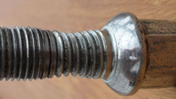

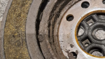

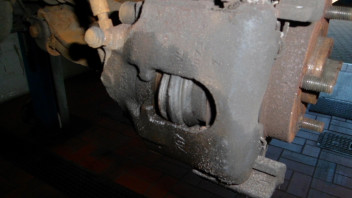

    Ich stelle mal ein Paar Teile ein die leider den Belastungen nicht gewachsen waren.
    Gewaltig ist des Schlossers Kraft wenn er mit Verlängerung schafft
    cs_

    • 17. November 2021 um 16:24
    Bestimmt eine Dehnschraube. :)

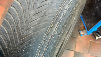

    • 17. November 2021 um 16:26

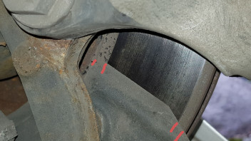

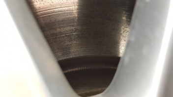

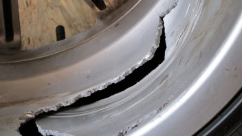

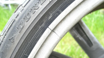

    Mam Felge gerissen, Da ist in einem Loch der Reifen durchgeschlagen
    Falsche Radschrauben verwendet Kegel statt Kugelbund.
    2.526
    3.939

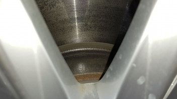

    • 17. November 2021 um 16:32
    Zitat von TT-Eifel
    Mam Felge gerissen
    Da ist aber das Rad schon abgefallen und die Bremsscheibe auf der Felge aufgeschlagen.
    Sieht man ja eindeutig an der Schürfung.

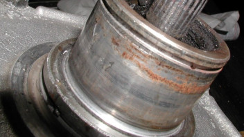

    1.925
    3.129
    • 17. November 2021 um 17:02
    Ich weiß nicht wo du das siehst.
    Da ist in einem Loch der Reifen durchgeschlagen.
    Das ist meinem Bruder auch mit einer S-line Felge auf einem A6 passiert.
    2.526
    3.939

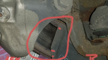

    • 17. November 2021 um 17:08
    Bezogen auf die letzten 2 Bilder... Wo du schreibst kugel Kegel Schraube.
    Hab es mal bearbeitet, weil das sicher nicht für alle ersichtlich ist und sich schadensbilder nicht erraten lassen..

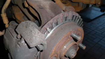

    1.925
    3.129
    • 17. November 2021 um 17:14

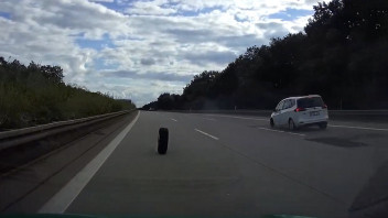

    Ja da hast du Recht, das Rad ist da schon ab, war auf der Autobahn.
    So sah die Nabe aus.

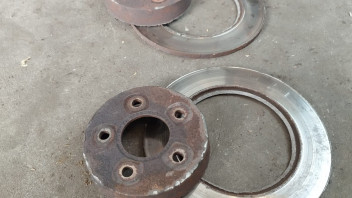

    Moin moin,
    hier auch noch ein gutes Beispiel wie es NICHT sein sollte.......
    Der Fahrer kam zu mir in die Werkstatt und sagte: Ich habe da seit einiger Zeit so "komische" Geräusche.....

    1.925
    3.129
    • 18. November 2021 um 12:54
    Klimakompressor hat Geräusche gemacht Magnetkupplung weg geflogen.

    • 18. November 2021 um 12:56
    Moin moin,
    und wieder sieht man mal was für Geräusche, die ja mit Sicherheit schon länger da waren, "wegignoriert" werden....... unfassbar8|

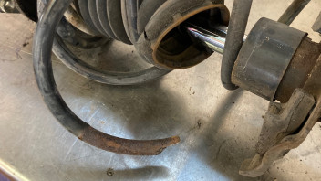

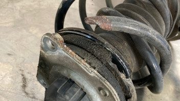

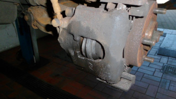

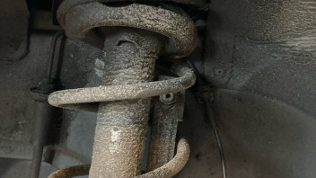

    TT 8N Hinterachse Lager fest, Querlenker gebrochen

    • 18. November 2021 um 14:19
    Das sind aber doch wirklich Schäden welche man sich durch eine jährliche Durchsicht hätte ersparen können, sehe ich das richtig?
    1.925
    3.129
    • 18. November 2021 um 15:24
    Zitat von TTRS_paule
    Moin moin,
    In dem Fall war nur zweimal ein kurzes Geräusch zu hören.
    Es gab eine TPI dafür Grund war , dass in einem bestimmten Bauzeitraum das Drehmoment der Mutter ab Werk von 25 Nm auf 15 Nm herabgesetzt wurde.

    • 18. November 2021 um 15:31
    je mehr ich mich hier einlese, umso öfter kommt mir der Gedanke die jährliche Durchsicht meines TTS, bei einem von euch beiden machen zu lassen.
    1.925
    3.129
    • 18. November 2021 um 17:55
    Nein das kann man so nicht sagen.
    Im Beispiel Querlenkerbruch, lag das an den verbauten Lagern.
    Da gab es dann sogar eine Rückrufaktion von Audi zu.

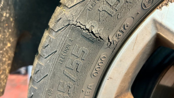

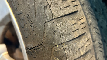

    • 18. November 2021 um 20:35
    Hab zufällig entdeckt. DOT 14. Obere Karkasse hat sich gelöst nur auf Innenseite , so das man von außen nichts sehen konnte auch sonnst keine Risse oder Ähnliches
