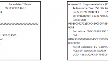

    Habe gerade nicht die Muße, die ganzen Scans zu durchsuchen. Zudem ist der eine schon von 2019. Seitdem ist der TT einigen Male in der Werkstatt gewesen. Da könnten schon TPIs / Feldmaßnahmen durchgelaufen sein, ohne irgendwas mit 30E3 zu tun zu haben.

    Das mit dem 19er hat mir HGP auch so gesagt. Siehe Post vorher irgendwann....

    Zitat von cs_
    Da ich *räusper* vorhin ein paar Stunden im Auto in der Garage war, habe ich mal einen Scan über das MSG laufen lassen und mit 2019 verglichen.
    Gehe ich recht in der Annahme, dass es sich bei den gezeigten Unterschieden um 30E3 handeln dürfte?
    Flashdatum 17.09.29 … back to future :D

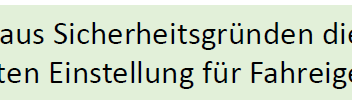

    Audi hat mitgeteilt, dass der komplette Fahrmodus "aus Gründen der Sicherheit" nach Neustart weiter aktiv bleibt (z.B. Fahrwerksverhalten), lediglich die Klappen sind zu und die Taste inaktiv.
    Bedeutet: man hat weiterhin den vor dem Abschalten eingestellten Fahrmodus aktiv. Lediglich Klappen bleiben geschlossen und können auch nicht mit der Taste geöffnet werden, bis man den Fahrmodus manuell ändert.

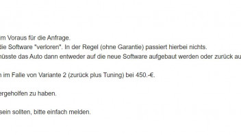

    ah und mein Tuner meinte, dass es zu keinen Komplikationen beim Motorsteuergerät kommen sollte:
