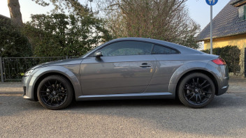

    Wir erinnern uns:
    Zitat von Klein_aber_flach
    [...] Habe mich zwecks Rädern und Fahrwerk hier und anderswo beraten lassen und belesen, was der Verwirrung nur bedingt abgeholfen hat... Es wird nun ein Bilstein B14 werden (in der engeren Wahl war auch KW V1, da ich mit dem 2.0 TDI keinerei Rennsportambitionen habe und insofern außer der Höhe bzw. Tiefe nichts einstellen werde). In meinem Golf V vorher hatte ich übrigens ein Lowtec verbaut, mit dem ich in bzgl. Tiefe und Komfort soweit zufrieden war, das mich dann aber hinsichtlich der Langzeitqualität nicht überzeugt hat.
    In Sachen Felgen ist meine Wahl auf OZ Leggera in 8,5*19 ET 38 gefallen, als Reifen dazu bietet mir mein Haushofschrauber Brückenstein in 245/35 R19 an. [...]
    Vorher -- nachher:
    Hab wohl noch 'n leichten Knick in der Optik, wenn ich mir die Ausrichtung so ansehe... nach Ostern werden noch ein paar Dellen entfernt und eine Keramikversiegelung aufgebracht.
    Soweit erstmal... :)

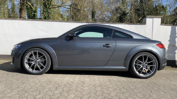

    Die Felgenfarbe sieht viel besser aus. Nicht mehr diese Winterfelgen Farbe ohne Plastikabdeckung.👍
    13.041
    • 12. April 2022 um 09:20
    is der hinten höher?
  • nlcarbon
    • 12. April 2022 um 09:47
    Ja wollte auch sagen hinten geht aber noch was :) Felgen sind schick!
  • Klein_aber_flach
    27
    69
    • 12. April 2022 um 09:57
    Ja, etwas. Hab ich so nicht bestellt, dafür entfielen die Karosseriearbeiten ;)

    Warte mal noch ein paar Wochen ab, das Fahrwerk setzt sich sowieso noch, dann kannst du final nochmal nachregeln bei Bedarf. Von Keilform halte ich persönlch übrigens nichts, weder optisch noch vom fahren her. Da wird das Heck beim anbremsen tendenziell noch leichter...
    13.041
    • 13. April 2022 um 07:44
    sei mir nicht böse, aber das schaut irgendwie total komisch aus. Wie gewollt aber nicht gekonnt. Wie die anderen schon schreiben, der Knubbel ist gleich weg.
    3.026
    7.816
    • 13. April 2022 um 10:15
    Stimme ich Dir zu.👍🏻 Ich fand sogar die schwarzen Felgen schöner🙄🙄

    Krass wie hoch der vorher war:D.
    Hinten würde ich noch etwas tiefer drehen, damit es optisch besser passt. Ansonsten macht man mit den OZ Leggera nichts falsch:thumbup:

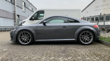

    ... und jetzt kapier ich gar nichts mehr :D Anscheinend kommt es, wie immer im Leben, sehr entscheidend darauf an, wie er steht...
    Hab auch mal gemessen: Nabenmitte bis Radlaufkante rundum 34cm, jedenfalls auf diesem Stellplatz. Werde jetzt mal ein paar Wochen fahren und, wenn er sich gesetzt hat, ggfs. nachjustieren. Aber ihr habt schon Recht, überall gleich hoch kommt besser. Danke fürs ehrliche Feedback. :thumbup:

    die ersten Fotos direkt nach dem Räder Wechsel gemacht? Handbremse war angezogen, Wagenheber runter gelassen?
    Dann stehen die Autos idR. immer so...;)
