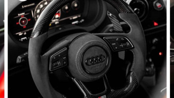

    Heute war ich bei der Dion Manufaktur in Hannover und hab mir mein Lenkrad verschönern lassen . Schaltwippen vom Urus in Carbon, Airbag in Alcantara und alle Aluteile in schwarz , mir gefällt es super

    Sieht gut aus. Bis auf die Problematik mit dem Airbag 👍🏼

    Der Airbag geht ganz normal auf.. Leider selber schon am eigenen Leib getestet..

    Was soll es denn für ein Problem mit dem Airbag geben ? Der funktioniert genau so wie mit Leder

    Na zum einen ist das ist ja leider nicht zugelassen. Und ob du darauf vertraust, dass der Sattler das wieder funktional zugenäht hat, bleibt natürlich dir überlassen.
    Habe ja auch erst überlegt ob ich den Airbag mitmache. Allerdings möchte ich mich dann im Ernstfall doch darauf verlassen können, dass das Ding seinen Job macht 🙈

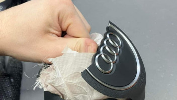

    Die Abdeckung eines Airbag hat Sollbruch Stellen, wird was drauf gefummelt ist die ordnungsgemäße Funktion nicht mehr gewährleistet, es sei den es ist Nachgewiesen. das ist aber nur durch eine vollkommene maschinelle Fertigung gewährleistet, mit Nachweis. Also definitiv nicht durch eine Handarbeit an der Nähmaschine!

    Vielleicht mal für alle die es in Erwägung ziehen die Kappe neu zu satteln,oder diese eventuell sogar mit Carbon verkleiden zu wollen.
    So sieht ein gesprengter Airbag aus, vielleicht ist es bildlich etwas besser zu verstehen was TTRS_paule meint.
