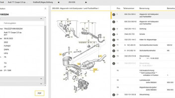

    Was mich irritiert ist die Aussage mit dem Stecker für die Klappe. Soweit ich die Unterlagen von Erwin verstehe finde ich bei meinem Model keine Klappe am Auspuff.
    Könnt ihr mich da aufklären?
