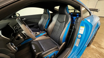

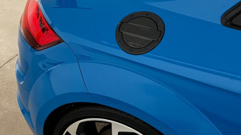

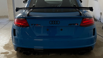

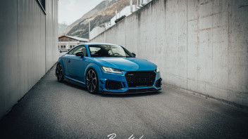

    Habe heute mal die Zeit gefunden ein paar Bilder zu machen📸
    Gemacht bzw. verändert wurde bisher
    Apr open Intake mit Turboinlet, Apr Zündkerzen, Wagner Evo 3 LLk Software auf 540Ps / 671nm.
    Optisch am Fahrzeug wurde der AP Heckflügel montiert, der Tankdeckel wurde auch auf Carbon Optik umgebaut.
    Zudem wurde der Wagen mehrstufig Poliert und mit einer selbstheilenden Gummibeschichtung versiegelt.
    im Innenraum wurde die Rücksitzbak gegen die Stern Performance Carbon Strebe mit Netz getauscht (Teppich folgt noch).
    Weitere Umbauten sind in kürze geplant.
    Kw V3 Fahrwerk mit H&R Stabis, Audi Bremsenkühlung, sowie eine andere Tuning Downpipe.
    Optisch kommen noch einige Teile vom AP Aerokit.
    Bitte steinigt mich jetzt nicht da es nicht die Orginalen PP Parts sind. Es war mir einfach nicht möglich für einen mir passenden Preis Teile zu erwerben🥲

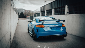

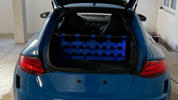

    • 20. April 2023 um 19:51
    Umbau ist fast Komplett bis auf Centerlock und Neue Felgen die wahrscheinlich erst ende Saison kommen, da ich noch Inspiration brauche was es wird.
    Bin einfach jedesmal aufs neue begeistert von disem Auto🥰

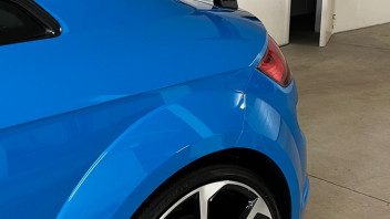

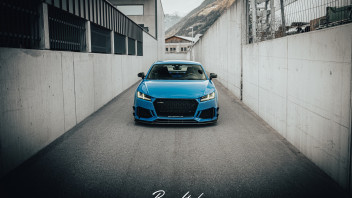

    Hier mal ein kurzes Saisons Update was an meinem Rs alles geschehen ist.
    Nach einem Motorschaden der sich anfangs Saison rausgestellt hat bin ich schon Super gestartet🤦🏻‍♂️
    Audi aufgeladen ab zum Jürgen Dutter und einmal alles Neu. Neuer Motorblock, Stärkere Pleuel, Kolben, größeres 2 Massenschwungrad, Kupplung instandgesetzt usw.
    Es hat sich rausgestellt dass der Motorschaden wegen Software war.
    Hatte zu erst Apr stage 1+ drauf (für ca 30.000km) und seit August 2023 eine individuelle bei einem Tuner bei uns in der Region der schon über 10 Jahre im Geschäft ist.
    Es war untenrum zu viel Drehmoment dass der Motor früher oder später kaputt gehen musste.
    Momentan dann von jürgen auf 500ps und 680NM abgestimmt. Werde den Motor so mal einfahren und dann schauen wegen evtl. Upgradelader.
    Zudem sind noch neue BBS Le Mans dazugekommen mit Zentralverschluss und eine Grail Abgasanlage.
