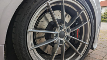

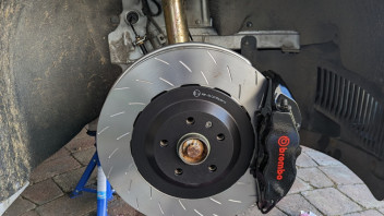

    Umbau auf RS Sättel und PFC Scheiben in 370x32 mit PFC-Z Belägen kann ich bisher empfehlen. Trackday steht noch aus ;)
    Spart dabei auch noch 5,7kg pro Seite! 8| 8)

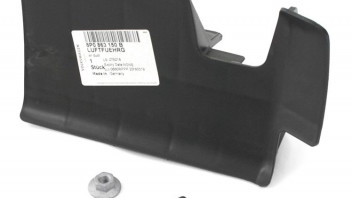

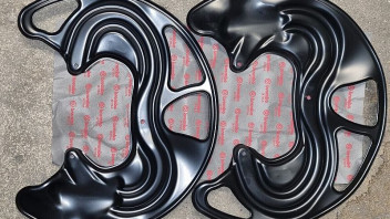

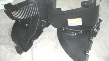

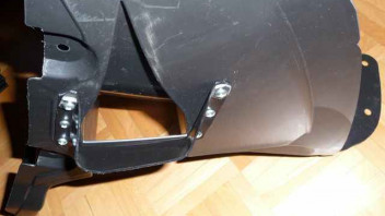

    Ich habe umgerüstet auf:
    Radhausschalen vom RS
    Spritzschutzabdeckung vom RS
    Bremslüftung vom RS
    Stahlbleche
    EBC Black Dash Disc
    EBC Green Stuff
    Bremsen funktionieren gut und nichts rubbelt oder quietscht. Fahre keine Rennstrecke.
