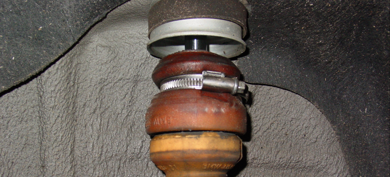

    Bei den Deppen sieht das dann so aus.
