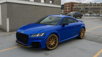

    Hättest du/ihr vielleicht eine Alternative wie man diese Felge Qualitativ gut and das Auto bringen könnte. Vielleicht über die 9"-9.5" Alternativen, aber da ist meistens die ET das Problem.
    Hätte diese Felge gerne unbedingt auf meiner Karre.
    Mit Mehrkosten und Stress könnte ich leben, so lange die Funktionalität nicht wirklich eigneschränkt wird.
    Ich find die sind halt ein sehr geiler Spagat zwischen Ästhetik und Assi und die Farbcombi harmoniert sehr geil.
    Hab bisschen mit Photoshop und KI rumgespielt um eine bessere Vorstellung als aus dem Felgenshop Konfigurator zu bekommen ;-). Farbe kommt relativ genau rüber, die Form der Felge geht aber nur in eine grobe Genauigkeit.

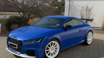

    Vor dem gleichen Problem stand ich auch, was mache ich für eine Farbe . Die Felgen waren schwarz, aber da sah man nicht die Schönheit der Felgen. Habe mich jetzt für weiß entschieden und ich finde es Mega
