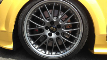

    ohne Spurplatten?
    habe inzwischen einen Thread hier im Forum gefunden der von mind. 8mm Sparplatten an der VA spricht
    nicht das wir aneinander vorbei reden - bei Audi gibt es wohl mehr als eine "Speedline" Felge
    hier vorsichtshalber ein Bild

    Hi,
    die Bremse auf dem Bild ist eine umgebogrte RS4 B5 Scheibe mit Cayenne ZR18 Bremssattel. Die RS Bremse baut flacher auf, daher könnte das stimmen, dass keine Platten benötigt werden, sicher weiss ich es aber nicht.
    Grüße Tobi

    Das Bild war nur exemplarisch für die Felge (auf dem Bild auf einem 8N)

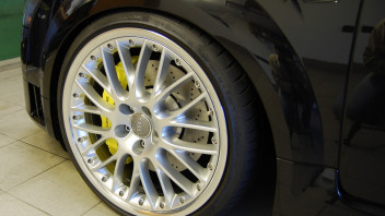

    Ohne Spurplatten kriegst du die Speedline Felgen 9x19 ET52 nicht drunter. Ich habe es selbst getestet. Du brauchst definitiv 8mm Spurplatten.
