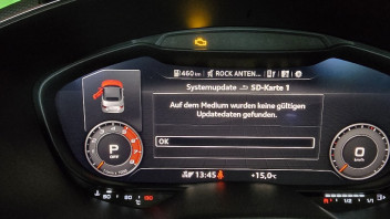

    Musste gerade feststellen, ein microSD Adapter funzt nicht. Zweiter Anlauf- keine gültigen Updatedateien gefunden. SD Karte nochmal formatiert. Schauen wir mal.:(

    • #332
    Bei mir funktioniert die Adapterlösung problemlos.
    "Keine gültigen Updatedateien" vermutlich mit Betonung auf "gültig". Die Anzeige bedeutet im Normalfall, dass im Zentralrechner nur eine Lizenz für ältere Kartendaten hinterlegt ist. Das bedeutet, Update muss bei Audi erworben werden. Inklusive Freischaltung der Lizenz in der Werkstatt.
    Horses for Courses

    • 26. Mai 2025 um 11:56
    • #333
    Habe aktuell die Version 390 aus dem Audi Portal im Auto und kann im MyAudi Portal nur die Garantie bis 12/2027 sehen. Waren es nicht 3J ab Erstanmeldung?
    Nachtrag: Audi connect Navigation & Infotainment bis 12/2025 - über den Link zum nachkaufen, ;)
    TTS 8s Roadster bis 01/2023
    TTRS 8s Roadster ab 03/2023
    cs_
    1.234
    1.026
    • 26. Mai 2025 um 12:15
    • #334
    Red Menu aufrufen und dort nachschauen.
    Die Freischaltcodes für das MMI Subsystem anzeigen lassen. Dort dann den Eintrag beginnend mit "023" suchen. Dort müsste mindestens ein 0230003A stehen (als Hexadezimalzahl), um die P410 installieren zu dürfen. Die P390 hätte den Eintrag 02300038.
    Genau an diesem Eintrag kann man sehen, welche Updates ohne den Kauf einer neueren Version installiert werden dürfen. Die Lizenz für Audi Connect ist unabhängig von der Lizenz für die Navikarten. Beides muss man irgendwann bezahlen, wenn die Lizenzen ausgelaufen sind.
    Horses for Courses
    cs_
    1.234
    1.026
    • 26. Mai 2025 um 12:23
    • #335
    Nachtrag: stehen mehrere Einträge mit einer "023" drin, zählt der höchste. Beim Update wird immer ein weiterer Eintrag mit "023" erzeugt. Der niedrigste ist der, der im Werk eingetragen wurde.

    • 26. Mai 2025 um 14:12
    • #337
    Und bei mir steht : 02300038.
    Ist so wie beschrieben hast.

    Zitat von supertec
    023000ee bedeutet Lifetime Update
    Gibt es aber so nicht ab Werk, zumindest nicht beim Audi MMI MIB2, oder?
    Diese Tabelle hatte ich mal selbst erstellt, darin kann man ablesen, welche 023-Nummer der jeweiligen Version der Kartendaten zugeordnet ist:
    023000EE "lifetime" zeigt rechnerisch auf die Version 2070-2071. Also sollte da noch ein Audi mit betriebsfähigem MIB2 MMI fahren UND Audi noch Updates anbieten ^^, danach ist dann Dunkeltuten.
    Horses for Courses
    3.282
    4.964
    • 26. Mai 2025 um 16:59
    • #339
    Wenn die FEC 023000ee oder ff im MMI steht, wurde es gepatcht.
    Wenn im MMI mehrere 023 FEC Codes stehen, wurde da schon rumgefummelt. Die Installation einer neuen Karte erzeugt keinen neuen Fec Code. Es gibt vom Werk aus nur einen 023 FEC Code. Und dieser lässt eine Anzahl von x Updates zu. Im besten Fall 6 Stück. Das ist abhängig vom Produktionsdatum. Nicht vom Zulassungsdatum. Wenn das Fahrzeug schon ein halbes Jahr irgendwo rum steht, ist das erste Update schon mal weg.
    Hat man also 02300038 im MMI stehen, hat man kostenfreie Updates bis zur Version 2025. Die nächste Version geht dann nicht mehr.
