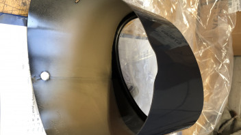

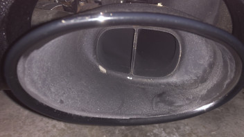

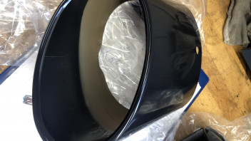

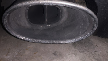

    ich war gestern bei meinem freundlichen um unter anderem auch meine Endrohre endlich vom Lackaplatzer zu befreien und als ich schon die ausgepackten teile gesehen wusste ich das wird heute nix, den ist ja schön und gut das Sie mir die blenden tauschen aber das ist nur die halbe Problemlösung den mein Mechaniker und ich haben uns gefragt was passiert mit den Lackaplatzer im innern der Endrohre?
    Laut Audi technikabteilung nehmen sie es nicht an und geben dem AH die Entscheidung auf ihre kosten zu entscheiden was soll der scheiß? Die sagen natürlich nein, was sollen die auch machen gibt keine Lösung außer ESD zu tauschen und die kosten trage ich oder das AH?
    Habe sofort Audi Kundenservice angerufen und die wollten sich kümmern und deshalb haben wir es gestern erstmal gar nicht die Auspuffanlage angepackt||X/

    Seinen wir mal ehrlich. Wenns um den Platzer im letzten Bild geht, das schon etwas pingelig.
