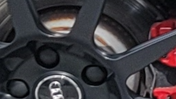

    Hallo Zusammen,
    ich hab an den hinteren von außen sichtbaren Teil der Bremsscheiben / Radaufhängung so ne Art Flugrost / Rost an den Manschetten oder wie man das nennt .. find ich hässlich, wenn man das hinten durch die Felgen durchsieht ... Jetzt mal ne blöde Frage... kriegt man das irgendwie mit irgendwelchen Mittelchen weg oder muss man die ganzen hinteren Bremsscheiben mit Manschette tauschen?
    Danke euch!

    Mach mal ein Bild.
    Eine Manschette ist ja in der Regel aus Gummi, da kann normal nix rosten.

    Ja ... sorry Manchette ist blöd ausgedrückt, aber ich weiß nicht, wie man das Teil nennt ... Radlagerträger oder wie? ... ich meine den Rost an de, Metallteil zwischen Felgenaufnahme und Bremssscheibe ... wie kann man da so ein bescheuertes Material nehmen, das dermaßen rostet?

    Dass der Bremsscheibentopf rostet ist leider bei VAG ein bekanntes Problem.
    Da hilft nur lackieren oder neue Scheiben die einen entsprechenden Rostschutz haben.

    das ist die Bremsscheibe selber, genauer gesagt der "Topf", ist aber ein Teil. Machen kannst Du nur eins, ausbauen, schleifen und lackieren. Oder wenn die Scheiben den Verschleißwert erreicht haben, austauschen gegen neue. Wenn Du welche haben willst die nicht rosten, nimm welche von TRW aus dem Zubehör, da ist der Topf schwarz lackiert. TRW rüstet auch OEM aus.

    Hatte ich bei mir selber gemacht, ist eine schöne Samstag Beschäftigung:

    Vllt noch abschließend erwähnt. Wenn du die Scheibe lackierst solltest du die Auflagefläche der Felge keinenfalls mitlackieren.

    Bei meinen EBC Scheiben ist das noch schön schwarz. Bei angerosteten Bremsscheiben habe ich das angeschliffen, mit Verdünnung gesäubert und dann Ofenrohrlack oder Silberbronze draufgespinselt.

    Hi Micha, so weit ich mich schlau machen konnte kannst du das lackieren oder versiegeln.
    Am einfachsten ist es die Teile vorher abzuschrauben denke ich.

    Bei den letzten, die ich Silber gemacht habe, hat sich das wie auf den Felgen abgelagert. Also beim Dampfstrahlen wieder sauber.

    Flugrost bleibt natürlich nicht aus, aber wenn man grade mit einem Felgenreiniger an der Felge arbeitet kann man paar Sprühstöße Richtung lackierten Bremstopf geben und gut ist.
