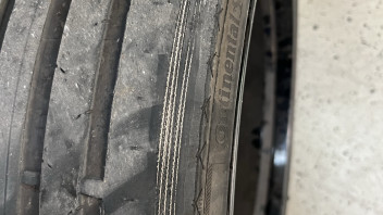

    Hi
    hier meine vorderen Reifen innere Seite- Conti SC6 245/30 20- nach 4 Jahren und 11tkm.
    Ohne Track Einsaetze.
    Standard Leistung 480Nm 1-10tkm und 850Nm 10tkm -11tkm.
    Restprofil sonst ca. 3,5mm.
    Neue Reifen kommen drauf ( Ueberraschung;)) aber Frage an euch ob diese Art bzw dieser Grad an Verschleiss "normal" ist?
    Ist dies auch eine Erklaerung fuer "eiern" ab ca. 150kmhr wegen z.B.unterschiedlichem Umfang vorne-hinten?
    Danke und schoene Gruesse

    Da würde ich aber mal ganz schnell nachmessen lassen! Da ist was oberfaul😳😳
    Bist Du erster Besitzer? Ich denke nicht und der Vorbesitzer war evtl. so‘n Eisdielen oder Wörthersee Spacko mit fragwürdigen Einstellwerten🤔🤔

    Reifen innen Glatze!
    Da stimmt etwas mit der Vorspur nicht oder Sie fahren einen zu negativen Sturz.

    Hi
    ich bin der erste Besitzer aber fahre recht wenig. Bis dato wuerde ich nicht mit Eisdielen oder Woerthersee Spackos verwechselt.:saint:^^
    Noch eine Info: OZ Leggera 8.5 x20 mit 10mm Distanzscheiben pro Ecke vorne und hinten.
    Gibt es recommended Geometrie Werte fuer diese oft verwendete (ich habe Tuev dafuer) Kombination von Felgen + Scheiben + Reifen ? :/

    Der Verschleiß ist definitiv nicht normal,
    hast du ein anderes Fahrwerk verbauen lassen?

    Ich denke das liegt durchaus an der Rad Reifen Spurplatten Kombi. Würde tzd empfehlen eine Spurvermessung zu machen.

    Ja so wird es sein Spur/Sturz verstellt.

    heftiger Sturz! Normal ist das nicht. Ab zum nachmessen!

    Wenn die Reifen innerhalb kurzer Zeit so aussehen muss das Auto auch extrem beschissen fahren, sowas merkt man doch🧐
    Der muss doch richtig rumeiern bei der Vorspur🤔, wenn keine verstellbaren Domlager verbaut sind bei ca. 2 Grad negativen Sturz an der Serienachse eh alles vorbei, und bei 2Grad sieht der Reifen nicht so aus, es sei denn man fährt 0,5 Bar Luftdruck😉

    Ja- das stimmt-wie schon erwähnt habe ich auch doch bemerkt ab ca. 150kmhr in langen Autobahn Kurven. Ab 200kmhr recht unangenehm! Reifendruck fahre ich ca. 2,4Bar v+h.
    Vor Leitungssteigerung ist das schlechte Fahrverhalten mir nicht aufgefallen!
    Standard Fahrwerk aber H+R Stabis gleichzeitig mit Leistungssteigerung. Spielt vermutlich auch eine Rolle.
    Jetzt wird die Einstellung korrigiert!

    Fakt ist das der Aggregateträger, Motor usw. Raus war und somit sicher irgendwas nicht mehr passt von Spur und Sturz.

    ja eine Vermessung gehört definitiv bei solch einer “Operation” immer dazu😢
