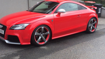

    Hallo Rundum,
    wollte heute endlich, nachdem ich 2 Wochen ziemlich grippig war, endlich mal meine Winterbereifung auf meinen neuen TT 8S Coupe (diesen September gebaut) aufziehen die ich vorher auf dem TT 8S BJ 2018 auch drauf hatte und musste fluchend feststellen dass die Speichen der 19" Felgen (das sind urspr. Rondell, wurden pulverbeschichtet) zu nah an den Bremssätteln der Vorderachse liegen. Da ist nen Abstand von vielleicht 2mm maximal, also dreht sich fast schon gar nicht mehr ohne zu schleifen.
    Wie geht man in so einem Fall vor, um passende nicht allzu teure Felgen zu finden die so eine Problematik nicht mit sich bringen? Also wie stelle ich das sicher bei Suche/Kauf? =O
    Anbei auf den Fotos seht Ihr u.A. die Originalfelgen („5-Arm-Polygon-Design, anthrazitschwarz, glanzgedreht, 9 J x 19, Reifen 245/35 R 19, Audi Sport GmbH“) . Da ist der Abstand roter Bremssattel zur Felgenspeiche locker 8 mm.
    Danke schonmal für Eure Hilfe
