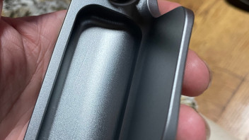

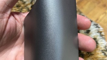

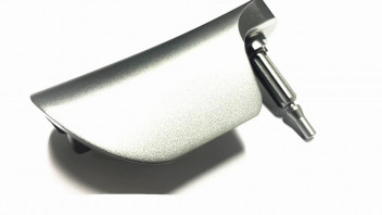

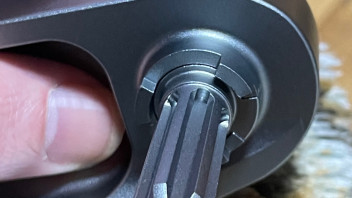

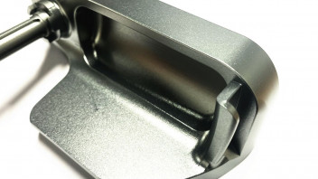

    Gibt schon mal eine Kleinigkeit: Ich bin durch einen Tipp in einer der FB Gruppen auf ein Ersatzteil für die Motorhaubenentriegelung, um genau zu sein den Hebel im Innenraum, gestoßen.
    Das originale von Audi ist ein Stahlpin in einem ABS Teil, welches auf mich nicht den besten Eindruck machte und auch beim 8N hatte ich da schon meine Erfahrungen machen dürfen (anderes Teil, aber gleiches Problem). Wenn die Entriegelung bspw. im Winter sehr schwerfällig ist kann es passieren, dass der Stahlpin im ABS abschert.
    Die Chinesen fertigen das aus massivem Alu nach. Kostet zwar auch rund 70€, aber die Qualität ist erste Sahne. Macht einen sehr wertigen und guten Eindruck, muss es nur noch verbauen.
    Weiß jemand vlt. aus dem Steh, wie der alte demontiert wird?

    Andra hinten die Plastikspange raus ziehen und dann kannst du den hebel einfach raus ziehen

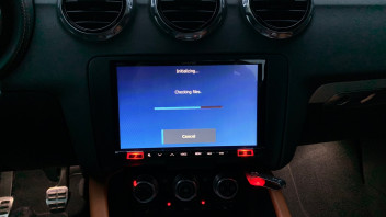

    DG TTS
    946
    2.283
    • 20. Januar 2024 um 11:10
    Ist das x803d-tt

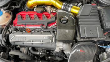

    Letzte Woche Mi. war ich bei den Jungs von HPerformance in Osterburken.
    In der Halle standen einfach mal 10 RS nebst anderen schönen Fahrzeugen und der Kontakt war sehr nett, wenn es auch länger gedauert hat als geplant, was jedoch nicht deren Schuld war. Bei der Motorinstandsetzung wurde zuvor offenbar mal eine Schraube rund gedreht, dementsprechend war es ein kleiner Akt.
    Habe mir folgendes einbauen & eintragen lassen:
    - HP Turbo Inlet
    - HP 90mm Ansaugung
    - Pipercross Filtermatte
    - HGMotorsport Cold Air intake
    Habe leider keine Testwerte von danach (ggf. mache ich mal eine Messung, wenn ich das nächste mal dort bin), und mein Popometer kennt das Fzg bisher zu wenig, um da eine Aussage machen zu können. Das Ansauggeräusch zumindest ist jetzt deutlich präsenter, in einem positiven Sinne.

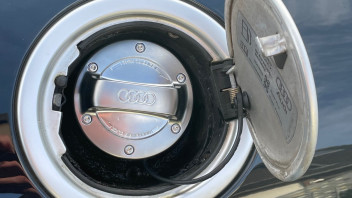

    Mir fällt da gerade noch so eine technische Frage ein…
    Wie weit springt der Tankdeckel bei Entriegelung auf, bzw. wie weit sollte er es? Meiner hebt sich nur einige wenige mm, vlt. 2-3?, so dass ich den dann mit den Fingernägel hoch heben muss.
    Habe so die Vermutung, dass da mal was falsch zusammen gebaut wurde.
    Könnte mir jemand eine Detailaufnahme der Federposition bei geöffnetem Tankdeckel zukommen lassen? Dann könnte ich mal abgleichen.
    Vielen Dank im Vorraus.

    Tankdeckel geht mit Schwung bis in den Max. Öffnungswinkel.
    1.865
    2.523
    • 3. Februar 2024 um 14:35
    Tankdeckel steht im 90° Winkel zur Karosse wenn er offen ist.
    Aber sag mal, hast Du das Ansaugrohr da mit goldenem Butterbrotspapier umwickelt :/ , das sieht ja Grausam aus <X <X <X
    ich habe es nur nicht ausgewickelt - die Version kam so vom Hersteller.
    Das soll der Hitzeabschirmung dienen, wenn auch die Funktionalität natürlich fraglich ist, sobald der komplette Motorraum durchgeheizt ist.

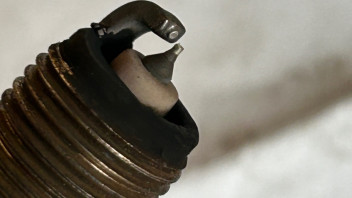

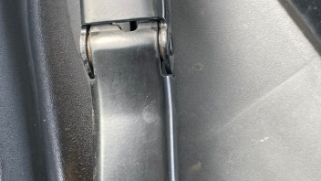

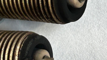

  • Andra
    59
    • 10. Februar 2024 um 16:15
    Neues vom RS, sowohl positives, als auch negatives…
    Mir ist die Tage aufgefallen, dass der Wischer über die A-Säule wischt, offenbar hat jemand den mal in der falschen Rastung auf die Welle gesetzt.
    Der Verkäufer meinte, das muss Sommer '23 beim Frontscheibentausch passiert sein.
    Also habe ich den heute neu positioniert und dabei etwas genauer kontrolliert… offenbar hat der nicht nur über die A-Säule gewischt, sondern der ganze sch**** Arm ist an der Innenseite der Motorhaube dran lang geschrabt, und ich vermute (Sommer 23 ist der Fehler passiert, gekauft habe ich ihn November) schon länger -.-!
    Mir ist zumindest vorher nie aufgefallen, dass der irgendwo dran her ist außer der A-Säule… ganz toll :(!
    Soviel zum negativen. Pisitiv:
    Habe den Tankdeckel getauscht (Ablauf habe ich später auch noch gereinigt).
    Klappe muss ich um die Feder um zu setzen jedoch immer noch ausbauen.

  • hollandfreund
    591
    976
    • 10. Februar 2024 um 20:34
    mein 8J hatte das ab Werk.
    Hab ich jahrelang aber nicht gemerkt, da der Roadster zu 99% nur bei Sonnenschein rauskommt.
    m.M.: ärgerlich, aber es gibt schlimmeres
