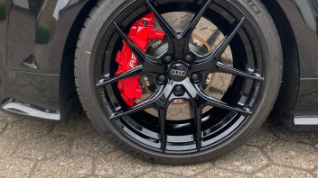

    Hier mal ein Bild was max möglich ist damit man das alles mit beachtet und auch noch spass am fahren hat.

    Mein 8j Cabrio liegt eigentlich schon mit den Serienfedern (haben mehrere farbige Punkte) optisch recht tief. Radmitte Kotflügelkante vorne 35 cm, hinten 34,5 cm. Ist das normal? Habe hier im Forum von höheren Maßen gelesen.
    Gruß Peter
  • 140i
    55
    226
    • 2. Juni 2024 um 11:20

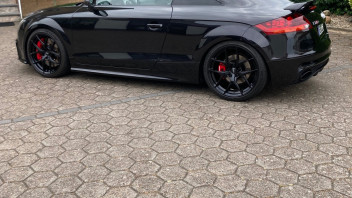

    Der schwarze TTRS hier im Bild soll 25mm tiefer sein. Wieviel wäre er jetzt Mitte Rad zu Kotflügelkante?
    Gruß Peter
    1.865
    2.522
    • 2. Juni 2024 um 12:18
    Vorne Radmitte / Kotflügelkante
    340mm
    Hinten Radmitte / Kotflügelkante
    336mm
  • 140i
    55
    226
    • 2. Juni 2024 um 17:08
    O.K., dann ist meiner 1cm höher mit Serienfahrwerk wie ein tiefer gelegter mit Gewindefahrwerk. Seltsam. Vielleicht habe ich auch ein S-Line Fahrwerk drin. S-Line steht auch seitlich am Kotflügel.
    D.h. wenn ich mein Fahrwerk optimieren möchte lohnt es sich nicht ein anderes Komplett Fahrwerk zu verbauen (z.B. Bilstein B12). Es würden auch z.B. nur Bilstein B8 Dämpfer genügen.
    Gruß Peter
