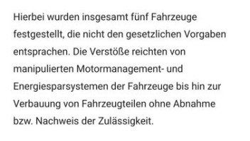

    hab ich auch vor kurzem gelesen. Start/Stop und Motormanagement.

    ich meine, dass Du eine Leistungssteigerung mit einem VCDS nicht auslesen kannst… daher können es die Werkstätten auch oft nicht erkennen. Ggf. wenn die Höchstgeschwindigkeit bei abgeregelten KfZ) überschrieben und erhöht wurde?

    Auszug aus einem Forum aus dem Jahr 2015, also vor 10 jahren !
    Für alle die evtl. noch glauben, dass ein Chiptuning nur mit hohem Aufwand feststellbar ist:
    Mit den üblichen TÜV-Auslesegeräten lässt sich im sog. Mode 9 die Kalibrierungs-Prüfnummer oder CVN (Calibration Verification Number) des MSG auslesen.
    Das ist eine Prüfsumme, die die gesamte Software abdeckt und daher auf jeden Tuning-Eingriff reagiert.
    Stand heute: Die CVN ( Calibration Verification Number ) kann immer per OBD2 Schnittstelle abgefragt werden. Dies kann in der Regel jedes herkömmliche Diagnosegerät.
    Das kann man zwar patchen.....aber.....dennoch herausfinden......
    Fast jeder anständige Tuner bietet heute Software mit TÜV an. Warum also ohne ?
    besser mit Zulassung fahren.....
