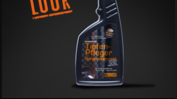

    das Problem das die Scheiben am Gummi von A zu B Säule kleben bleibt hatte ich auch schon. Hirschtalk und stark schmierende silikonhaltige Mittelchen würde ich da nicht empfehlen. Man brauch auch nicht so viele Produkte für die Fahrzeugpflege. Ich habe gute Erfahrungswerte mit dem PS Kunststoff Pflege Seidenmatt. Anwendung für alle Gummi und Kunststoffteile im Interieur und Exterieur, wirkt antistatisch ist Streifenfrei und pflegt vor witterungsbedingten Einflüssen. Bekommst in gut sortierten Autozubehör Geschäften oder direkt beim Hersteller. Meine Scheiben bekomme ich relativ schnell frei von Eis mit der Mehrzonen Klimaautomatik mit gestarteten Motor. Taste für Front- und Heckscheibe aktivieren. Musst halt ca. 10min warten. Ich hatte noch nie den Scheibenkratzer verwendet. Nach kurzer Fahrt auf Schnellstraße kommt auch schon warme Heizungsluft. Zusätzlich aktiviere ich immer Fahrer und Beifahrer Sitzheizung. Dann sollten deine Fenster auch ohne Problem zum öffnen sein.
