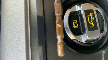

    Bist du sicher, dass du den richtigen Peilstab 06F115611F hast? Die wurden gerne mal erneuert, da das orange Plastik zerbröselt. Wenn da was falsch gelaufen ist...
    945
    2.281
    • 25. Juni 2025 um 09:22
    Also mein Fahrzeug und der Peilstab sind original ab Werksauslieferung, an meinem Fahrzeug zerbröselt nichts, der sieht fast wie neu aus. Auch der Peilstab. 😉 Bisher hat VAG 4,5 Liter aufgefüllt und ich Gestern auch.

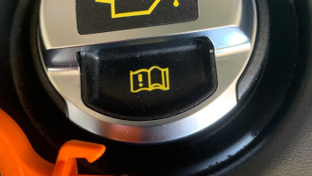

    • 25. Juni 2025 um 20:05
    Hier mein Peilstab, Nummer deckt sich mit deinem. Und der Peilstab mit 4,5 Liter nach einem Tag in der Garage.
