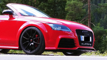

    So muss nochmal fragen .. habe heute beim freundlichen☺️Angerufen und der hatte mal garkein Bock ;( habe ihm gesagt das ich den ttrs Grill möchte bezw Preise und er sagte mir da gibt es mehrere obwohl ich ihm mein Baujahr sagte nämlich 5/10 . Aber das es nicht passen würde könnte er den auch nicht bestellen . Er sagte mir das mein Grill platium grau wäre .. aber soviel kann ich selbst auch sehen habe ja schließlich keine Ahnung aber bin nicht blind ?jetzt nochmal ne frage an euch ? Kann mir jemand ne Teilenummer mitteilen ? Wie gesagt er ist Baujahr 5/10 . Und woran erkenne ich eigentlich ob es ein Facelift ist oder nicht ? Es wäre auch schön wenn jemand mir aus der Nähe der das schonmal umgebaut hast helfen könnte .. natürlich wäre das nicht umsonst ich würde Anfahrt und den Zeitaufwand bezahlen.. wäre toll wenn mir jemand weiterhelfen könnte in diesem Sinne freiwillige vor ?lg Giuseppe
