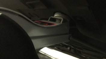

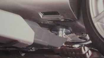

    Für die Aufnahme des 8J auf die Hebebühne gab es ganz zu Anfang von Audi einen Hinweis an alle "Fachbetriebe" (s.Anlage)
    Die Aufnahme für die Tragarme der Bühne sind HINTER!! dem Schweller (s.Fotos), die Aufnahmepunkte für den Original Wagenheber sind im Schweller (eckiger Ausschnitt) integriert.
    Beim Ansetzen der Tragarme muss der Monteur sehr vorsichtig sein, da der TT teilweise so niedrig ist, dass die Tragarme am Schweller hängen bleiben. Hab das selbst an meinem mal mit beobachtet, zum Glück arbeiten die Jungs in meiner Heimwerkstatt sehr sauber. Der junge Mann hat da gut ne 1/4 Stunde rumgedoktert bis das alles ordentlich funktioniert hat (jegliche Auflagen an den Tragarmen weg machen, dann drunter schwecken und dann die passende TT Auflage drauflegen, ist alles sehr sehr eng, geht aber mit entsprechener Sorgfalt :thumbup: )
    Im Zweifel bin ich aber bei Euch: SELBER MACHEN! :dafür

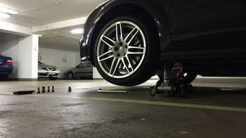

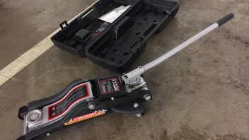

    • 27. Mai 2016 um 23:25
    So, heute war es dann soweit. Ich habe mir, wärend mein Hobel neues Öl verpasst bekommen hat, beim Dealer nebenan und habe mir so einen Rangierwagenheber für tiefergelegte Fahrzeuge geholt. Im Nachhinein muss ich sagen, dass diese Low Profil Version auch wirklich nötig war. Den Normalen hätte ich so ohne Weiteres nicht drunter bekommen.
    Geklappt hat alles reibungslos und die neue Errungenschafft hat auch problemlos seinen Dienst vollrichtet. :up:
